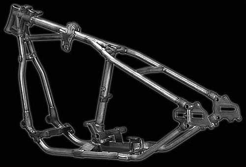

Mit der Einführung der 1936’er 61cui OHV brachte Harley-Davidson einen neuen Doppelschleifen-Rohrrahmen auf den Markt, der den einfachen Rohrrahmen ablöste. Die Amerikaner sprechen von einem „Double Down Tube Frame“, weil vorn vom Lenkkopf zwei Rohre herunterführen; vorher war es nur eins. Es handelt sich um einen geschlossenen Rahmen [Cradle Frame], der den Motor umfasst. Mit ihm sind sämtliche Big Twins ab 1937 ausgerüstet. Die zwei „Schleifen“ ziehen sich von der Tankbefestigung über einen Bogen hinunter, bis hinten zur Aufnahme der Hinterachse.
Mit Bezug auf die Hinterradführung handelte es sich um einen Starrahmen [Rigid Frame]. Alle Big Twins bis 1957 wurden mit Rahmen dieses Prinzips gebaut. Die von 1948 bis 1957 hergestellten Starrahmen bezeichnet man – nach den in ihnen verbauten Motoren – auch als Panhead-Rahmen. Diese Rahmen gibt es in zwei Varianten: Von 1948 bis Mitte 1954 gab es die sogenannten „Wishbone Frames“, bei denen die Rahmenrohre in Höhe des vorderen Zylinderkopfes auseinanderlaufen, um dann parallel nach unten geführt zu werden [Wishbone – Gabelbein, ein entsprechend geformter Brustknochen im Vogelskelett, jedem Freund gebratener Hühnchen bekannt]. Von Mitte 1954 bis 1957 werden sie dann wieder als „Straight Leg Frames“ bezeichnet, wie zuvor bei den Rahmen von 1936 – 1947. Dort liefen die unteren Rahmenzüge vom Lenkkopf zur vorderen Motoraufnahme gerade. Deshalb auch beliebt bei Customizern der 70’er und 80’er Jahre, da man den Lenkkopfwinkel einfacher als bei den Wishbone-Rahmen verändern konnte.
Bei einigen Exemplaren der Baujahre 1949 bis 1951 findet man auch angeschweißte statt angeschraubte Werkzeugkastenhalter. Warum das so ist, weiß heute niemand mehr zu erklären.
1948 wurde offiziell der Rahmen mit den vorn abgewinkelten unteren Rohren eingeführt. Das war der bereits erwähnte Wishbone Frame. Erstmals gab es am Lenkkopf eine Vorrichtung zum Absperren der Lenkung zum Schutz vor Diebstahl. Ab Modelljahr 1948 haben alle Rahmen auch zwei angeschweißte Flansche für die Befestigung der Zündspule mit 5/16″ Gewinden, und zwar links am Sattelrohr.
Alle Rahmen ab 1948 wurden elektrisch geschweißt statt, wie bisher, hartgelötet. Die 1948’er Rahmen haben nicht abgeflachte Wishbone-Rahmenrohre, noch ohne Hupenhalter. Sie ähneln den Rahmen von Mitte 1954 mit Ausnahme des leichten Sattelrohrgußstückes, des Tank- und Motorhalters sowie der Werkzeugkastenstrebe. 1948 führte man auch eine verbesserte Motorhalterung ein, jetzt leicht nach vorn gebogen. Vorher war sie gerade. Die Gußnummer des Lenkkopfes lautete jetzt XE 35 F, sie blieb bei allen Rahmen bis 1964 unverändert.
