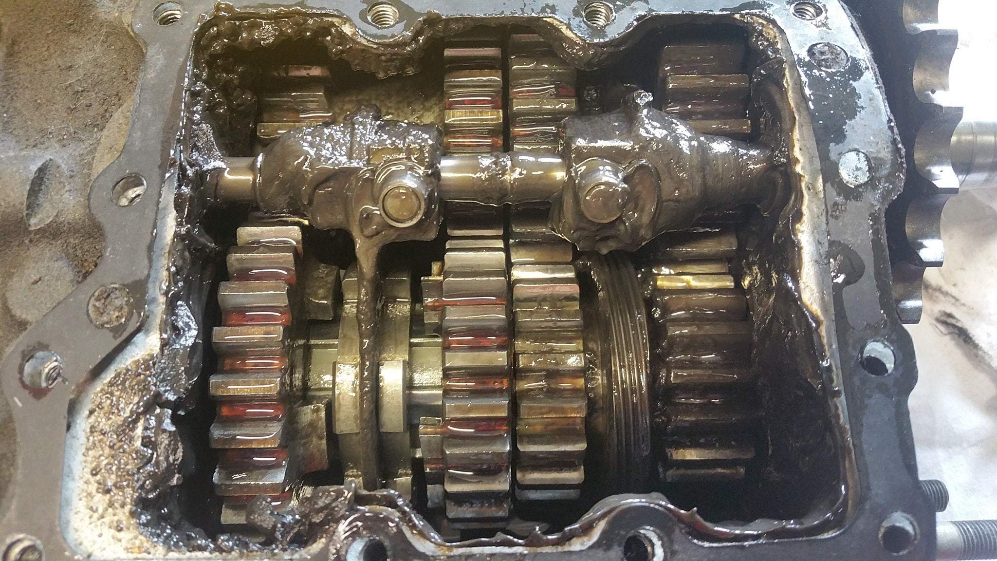

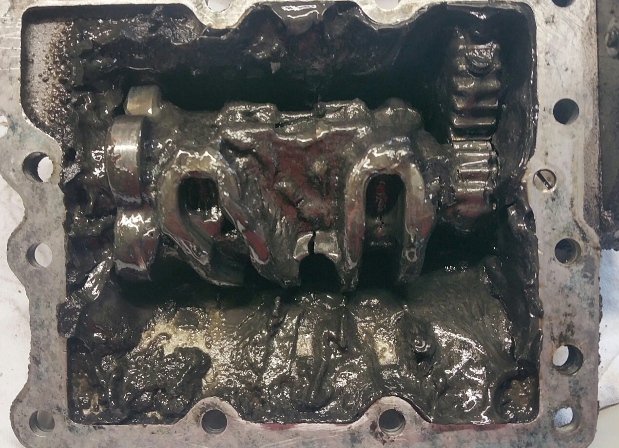

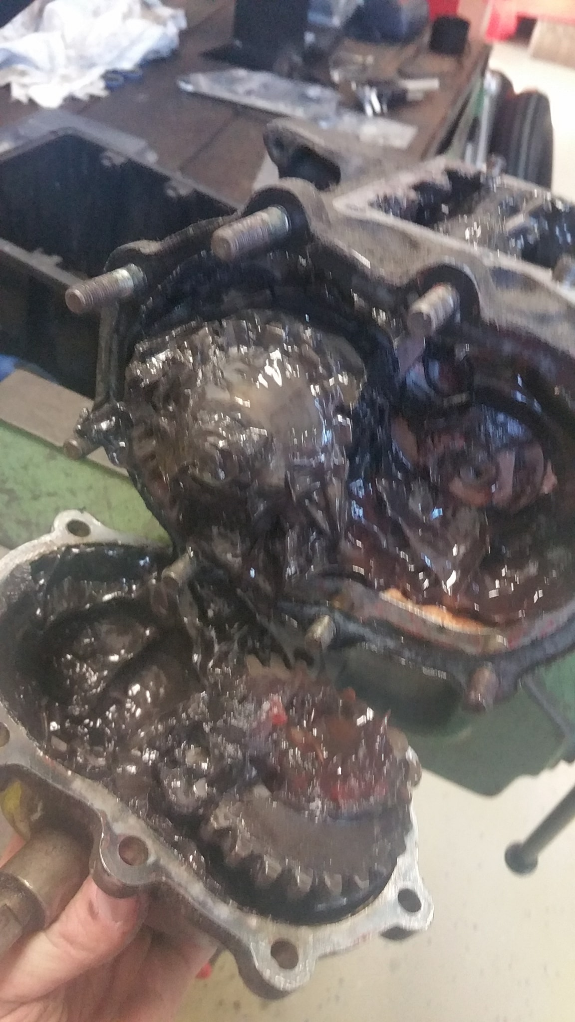

Da diese Frage schon des Öfteren Thema im Technik-Forum war, hier eine generelle Zusammenfassung.
Vorweg…ich kann nur dringend davon abraten das Getriebe mit Fett zu befüllen. Sicherlich wird das Getriebe mit der Fettfüllung weniger ölen, den einzelnen Bauteilen schadet es aber mehr als das es nützt. Die wesentlichen Nachteile von Fett gegenüber Öl sind nicht von der Hand zu weisen. Fließfett im Getriebe läßt sich kaum vernünftig wechseln. Einmal eingefüllt ist es ein echter Akt es da wieder rauszubekommen. – Sicherlich könnte man es länger fahren als herkömmliches Getriebeöl, irgendwann muß es aber doch mal raus und dann wir es unentspannt.
Das Fett hat eine höhere Viskosität als Öl. Darum „dichtet“ es, es kann aber die kritischen Stellen (z.B. Buchse 4.Gangrad) nicht so erreichen und schmieren wie es Getriebeöl kann. Das gilt auch für alle anderen Bauteile des Getriebes. – Wie das dann bei relativ niedrigen Außentemperaturen aussieht, kann man sich denken.
Bei einer Überholung des Getriebes in einer Werkstatt kann es dann passieren das für die Reinigung der Getriebeteile extra berechnet wird da die zähe Pampe wirklich in jeder Ritze und Ecke klebt.
Also – von Fließfett im Getriebe ist dringend abzuraten. Besser der Ursache auf den Grund gehen.
Hier ein paar Bilder eines „Fließfett-Getriebes“ (4-Gang Ratchet Top) das mir ein Kunde zur Überholung gebracht hat:
